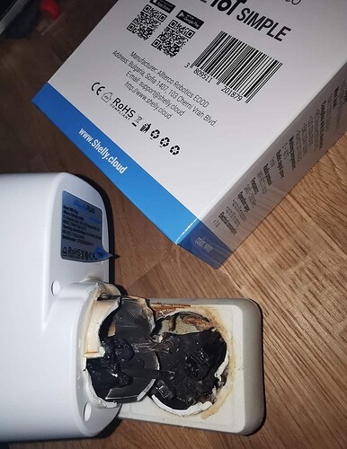

Shelly Plug S - Habe Angst, dass er mein Haus abfackelt
Quelle: Facebook
Quelle: FaceBook
Quelle: FaceBook.com
[Shelly Deutschland | Update: plötzlich wurden Kommentare in diesem Beitrag deaktiviert | Facebook](Quelle: facebook)
Quelle
> Quelle
Und wieder ein Shelly der dahin schmilzt.

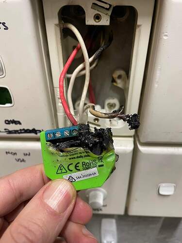

Quelle: Reddit
Same thing happened to me but not after 15min… after about 7 months.
setup is for garage door opener and it worked for about 7 months.
The Shelly 1 has its own power supply attached 12vdc 1a and the jumper is set for 12vdc.
I have a switch attached to SW and L- to monitor when the door is opened and closed.
I and O are going to the garage door opener button
I have opened a ticket with Shelly and given them the details and pics I’m not sure if i will replace with the same device unless they can tell me what went wrong.
Mine looks way worse than the pics above but it seems I cannot upload the pics
Thanks thebearmay for the info on uploading the pics… already spoke with Shelly and they are replacing the device.
** I am still worried about putting one back on my garage door opener. They did not give an explanation but were surprised that it worked for 7 months then stopped working.
Noch ein gerücht
Bundesnetzagentur (kurz: BNetzA) hat dem Shelly Plug S (nicht Plus Plug S) die Zulassung entzogen und der Vertrieb in Deutschland verboten.
Aber bei den vielen Bildern, die nur ich alleine bisher gesammelt habe: Die Zeit ist gekommen!
Ich halte Sie auf dem Laufenden.

Shelly Plug S geschmolzen bei nur 2185 Watt.
Hallo alle,
Ich habe ein paar Shelly Plus S gekauft. Ich habe sie gestern installiert und heute ist einer davon (wird zur Benachrichtigung auf meiner Waschmaschine verwendet) geschmolzen. Zum Glück war meine Frau in der Nähe und hat es bemerkt, sodass nichts wirklich Schlimmes passiert ist. Aber meine Steckdose ist völlig kaputt. Hat sonst noch jemand diese Erfahrung gemacht? Soll ich die anderen Stecker zurückgeben/wegwerfen?
Shelly plug S melted at just 2185 watt.
Hi all,
I bought a couple of shelly plus S’s. Installed them yesterday and today one of them (used for notification on my wasmachine) melted. Lucky my wife was nearby and noticed, so nothing really bad happend. But my electricity socket is completely ruined. Any one else has got this experience? Should I return/throw away the other plugs?

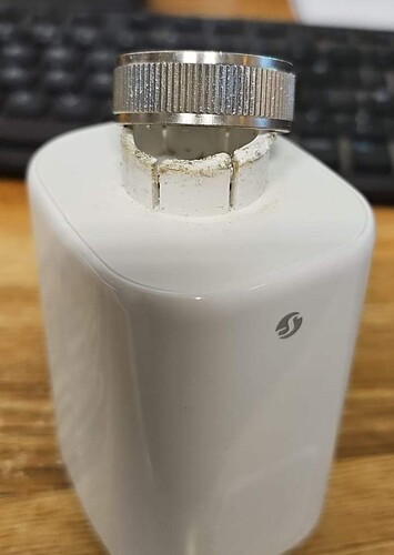

Auch die Shelly Thermostate scheinen mangelhaft zu sein.
Quelle: Facebook
