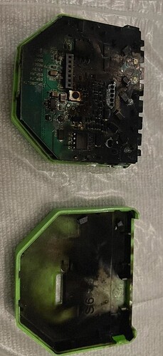

Kann mir jemand sagen wo ich bei diesem Dimmer 2 nachlöten muss, damit er wieder funktioniert :skull::zany_face: Achtung Ironie
War eine Woche im Einsatz und funktionierte tadellos bis er sich eben mit einem lauten Knall verabschiedet hat.
Externe Ursachen kann ich definitiv ausschließen, Verdrahtung war korrekt. Die Leuchte funktioniert auch weiterhin.
Vor ein paar Tagen hier in dieser Gruppe noch über die Zuverlässigkeit gesprochen.
Habe knx seit über 20 Jahren im Einsatz, recht komplexe Anlage. Bis heute noch nie einen Ausfall gehabt.
Beim Shelly nach wenigen Wochen schon fast die Bude in Flammen gesetzt. Überlege ernsthaft ob ich den ganzen Shelly Bastelkram komplett entsorge. :enraged_face:
Das war ein satter Kurzschluss zwischen der L und N Klemme.
Ich würde daher auch vermuten das die Schrauben nicht mit dem Korrekten Drehmoment angezogen wurden und dadurch eine Beschädigung an der Platine hervorgerufen wurde an der leiterbahn.
Man sieht ja sehr gut, von vo der Kurzschluss ausging, ist die einzige helle Stelle im mitten vom schwarz angekokeltem…
Und deswegen gibt es bei solchen klemmen, im übrigen im allgemeinen bei elektrokompontenen, vorgeschriebene anzugsdrehmomente!
Nur kaum einer beachtet das!
Erstellers Antwort: Die Anzugsdrehmomente wurden eingehalten. Mache sowas nicht zum ersten Mal.

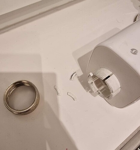

Hallo liebe Community, ich habe 6 Shelly TRV im Haus. Doch sporadisch sind immer wieder einzelne davon nicht ansprechbar. Ich muss dann aufwändig demontieren und zurücksetzen. Sehr ärgerlich! Nun hab ich den TRV im Badezimmer sooft ab- und anschrauben müssen, weil er sich im AP-Modus nur abgeschraubt versetzen lässt und verbindet sich dann nicht mit dem WLAN, dass nun die Plastiknasen abgebrochen sind. Ich hab ehrlich gesagt nicht Lust, nochmal 77 Euro für ein Teil zu investieren, welches mich laufend ärgert. Wie läuft das bei euch, ähnliche Verbindungsprobleme?
