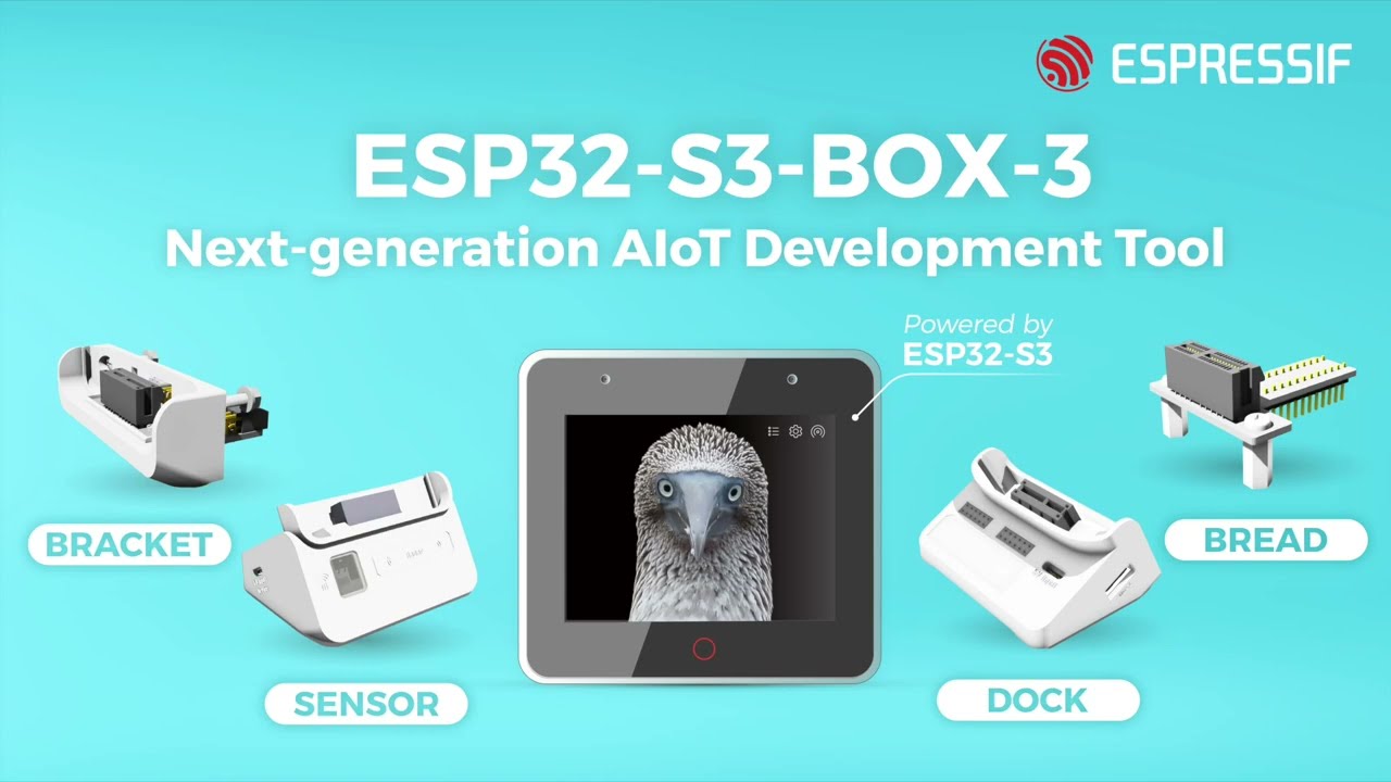

ESP32-S3-BOX-3 ca. 100€
Ausführlich beim Year of the Voice - Chapter 5 - Home Assistant vorgestellt. Leider zurzeit überall Ausverkauf und schwer zu bekommen.
Besonderheiten
Video
Weitere Informationen: Unleash Your Creativity with ESP32-S3-BOX-3: The Next-Generation Open-Source AIoT Kit | Espressif Systems

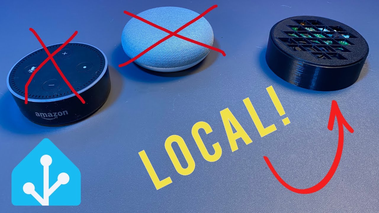

ESP32 Basierte Lösung
Man kann auch komplett auf alles selber bauen. Hier die Anleitung mit ESP32
Bender Voice Assistent Video
