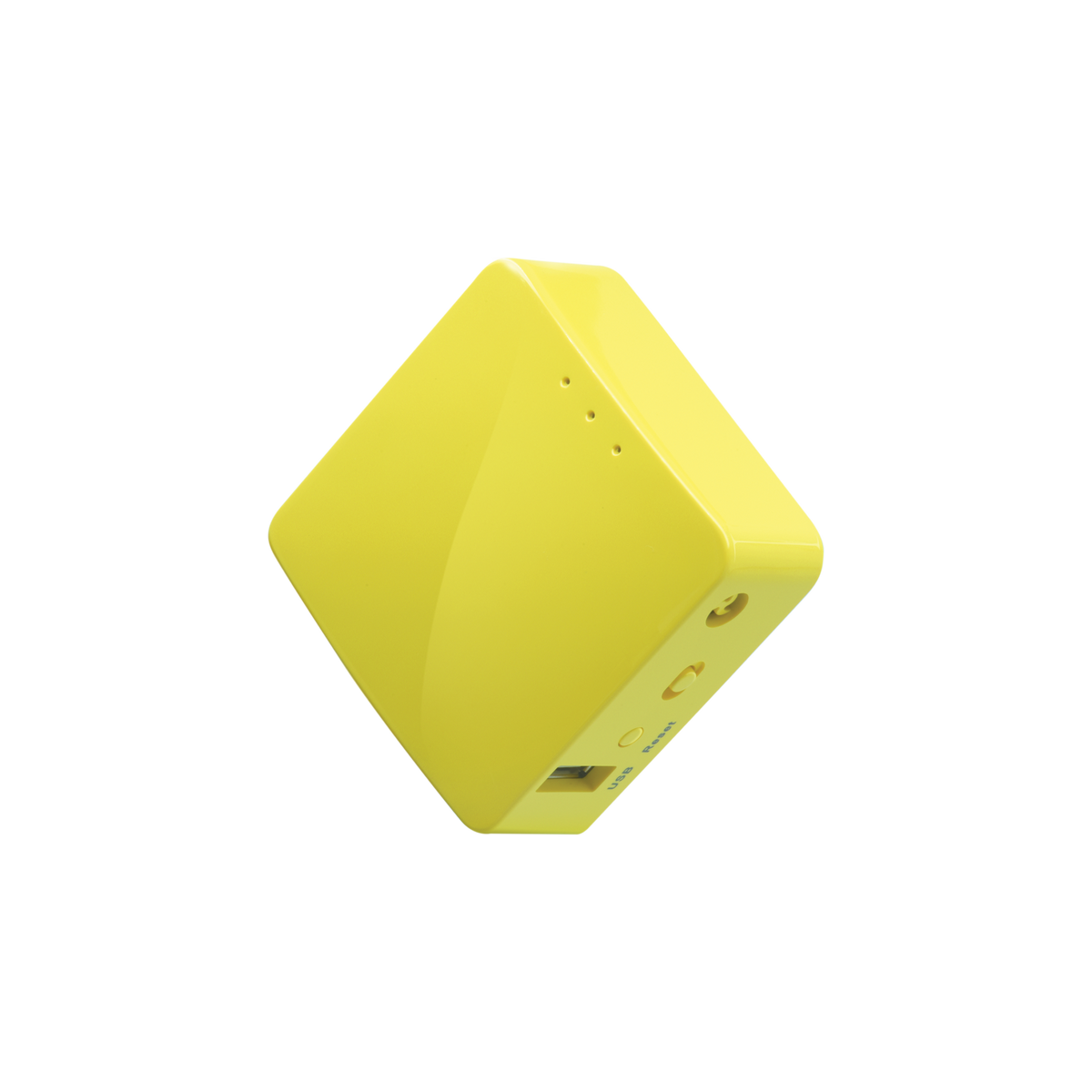

Also habe ich den kleinen Mango seinen ersten Test unterzogen und eingerichtet. Über das Userinterface dann eines meiner OPENVPN Clientzertifikate hochgeladen.
Einen OpenVPN Server habe ich ja sowieso schon seit einiger Zeit am Laufen, da ich diesen für meinen Remote OpenVPN Home Assistant Add-On nutze.

Mango / OpenWRT Firewall
Die Firewall auf dem Mango, wie auf dem Bild gezeigt, eingestellt. Also zunächst das „Port forwarding“ eingestellt und danach noch den Port geöffnet.
