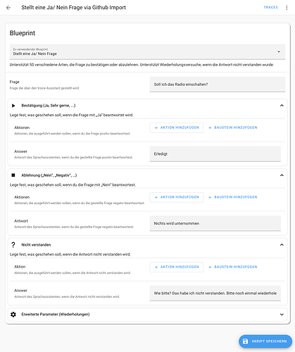

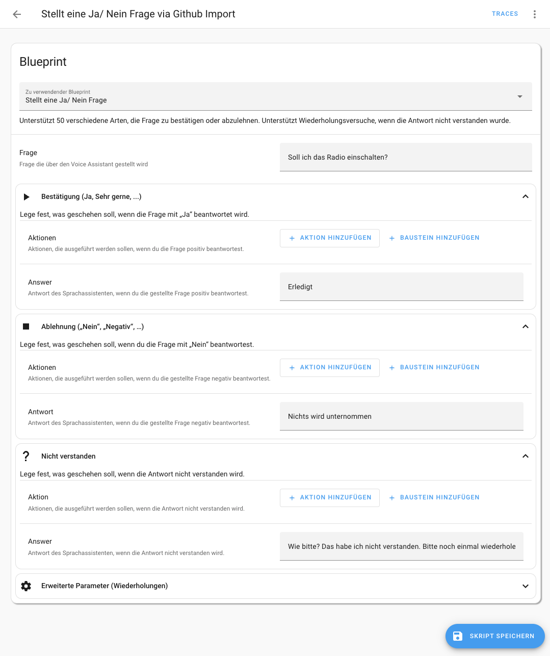

2. Skript konfigurieren
Konfiguriere nun das Skript nach Deinen Bedürfnissen.
  1. Lege zuerst fest, welche Frage der Assistent stellen soll
  2. Lege die Aktionen fest, die ausgeführt werden sollen. Zum einen, wenn eine positive Bestätigung (Ja, Gerne, etc.) erfolgt und zum anderen, wenn eine Ablehnung („Nein“, „Negativ“, …) erfolgt.
  3. Zudem kann auch noch festgelegt werden, was der Assistent jeweils als Bestätigung sagen soll.
Optional: Es kann zudem noch eingestellt werden, was der Assistent sagen soll, wenn er etwas nicht verstanden hat. Man kann den Text und die Häufigkeit der Wiederholungen einstellen und wiederholt dann die Frage entsprechend oft.

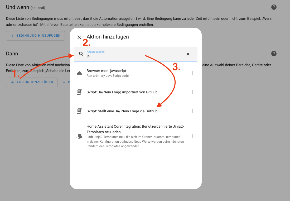

Nachdem das Skript gespeichert wurde, kann es in Automationen verwendet werden. Hierzu wird eine neue Automation erstellt und ein Auslöser hinzugefügt.
In dem Abschnitt „Dann“ auf + Aktion hinzufügen klicken und in dem Suchfenster den Namen des soeben erstellten Skripts eintragen

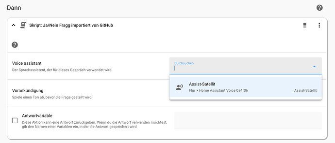

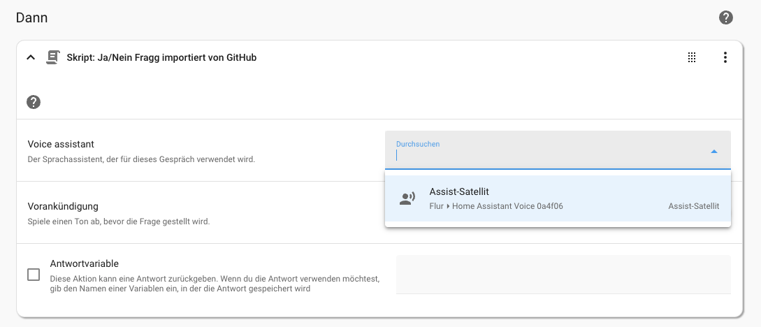

Abschließend muss dann nur noch der entsprechende Sprachassistent, auf dem die Frage ausgegeben werden soll, in dem Drop-down-Menü ausgewählt werden
