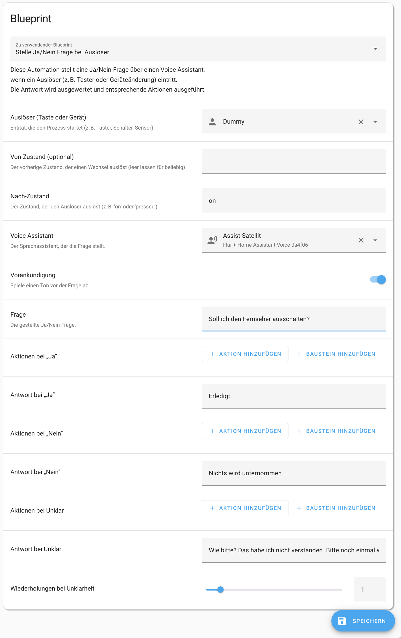

:white_check_mark: Jetzt einfacher: Alles in einer Automation!
Deshalb habe ich jetzt eine komplette Automation als Blueprint erstellt, in der die gesamte Logik bereits eingebaut ist.
Du musst nur noch festlegen:
  • Was soll den Sprachassistenten auslösen? (z. B. ein Taster oder ein Sensor)
  • Welche Frage soll gestellt werden?
  • Was soll bei „Ja“, „Nein“ oder „Unklar“ passieren?
  • Wie oft darf nachgefragt werden?
Und schon funktioniert es – ganz ohne separates Script.

:light_bulb: Typische Anwendungsfälle
  • Ein Taster neben dem Bett, der fragt: „Soll ich das Licht im Wohnzimmer ausschalten?“
  • Ein Türsensor, der fragt: „Du gehst gerade – soll ich die Heizung absenken?“
  • Oder ein einfacher „Notfall-Knopf“ mit der Frage: „Soll ich Hilfe verständigen?“
