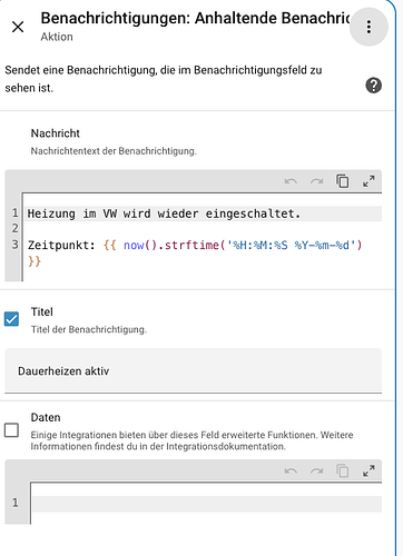

Benachrichtigungen in Home Assistant mit Zeitstempel
Das Home Assistant Dashboard hat unten Links in der Ecke ein Glockensymbol und „Benachrichtigungen“ steht daneben.
Für mich hat es sich ziemlich hilfreich erweisen bei der Erstellung und Funktionsüberprüfung von Automationen, wenn ich diesen Nachrichten einen Zeitstempel hinzufüge.
Benutz es, um zu überprüfen, Aktionen in Home Assistant ausgelöst werden
Mit {{ now().strftime('%H:%M:%S %Y-%m-%d') }} kann man sich den aktuellen Zeitpunkt anzeigen lassen.

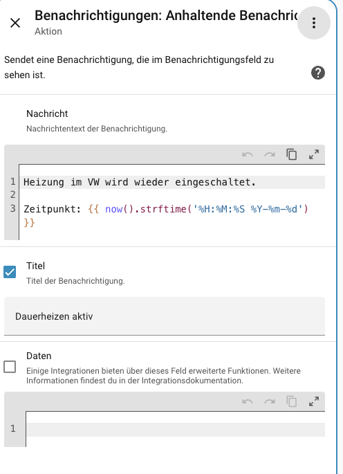

Hier ist der komplette Code zu sehen:
action: notify.persistent_notification
metadata: {}
data:
  title: Dauerheizen aktiv
  message: |-
    Heizung im VW wird wieder eingeschaltet.
    Zeitpunkt: {{ now().strftime('%H:%M:%S %Y-%m-%d') }}
