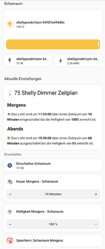

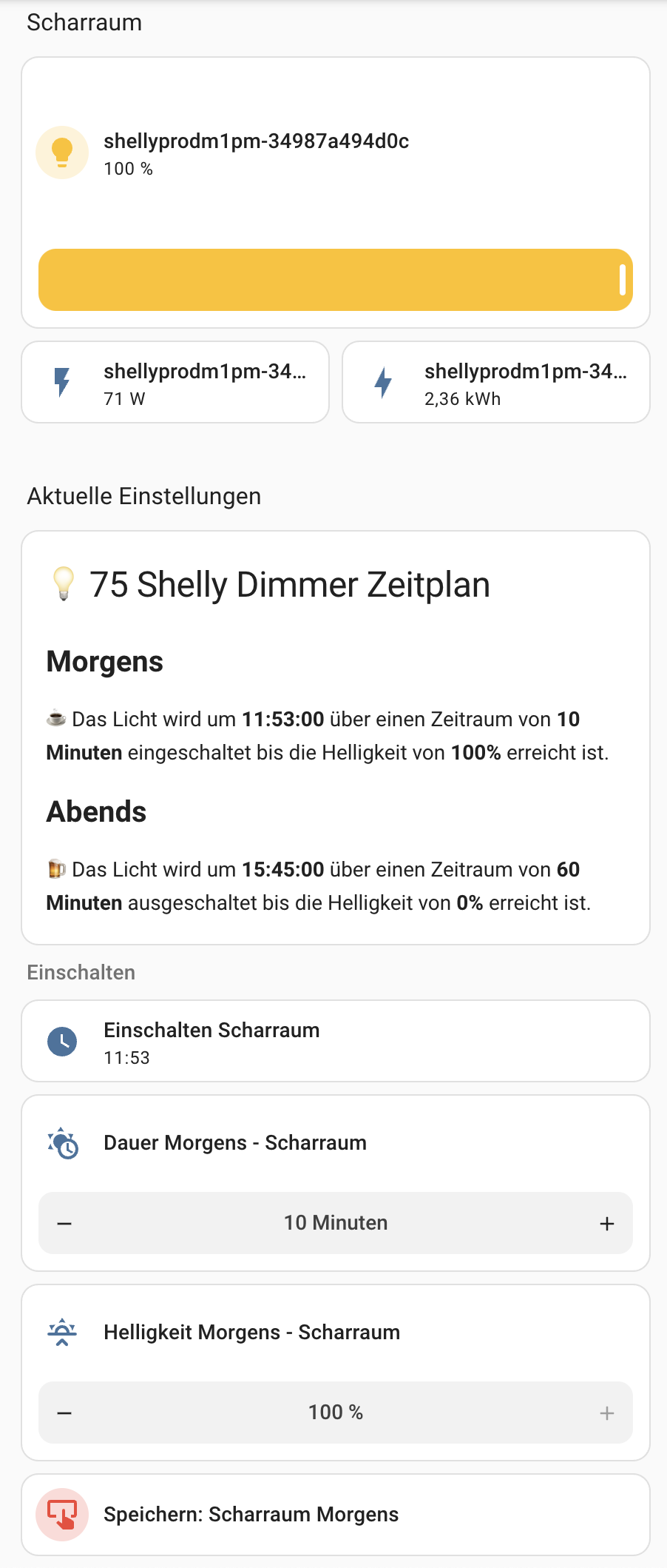

Ich habe begonnen, ein übersichtliches Dashboard in Home Assistant zu bauen. Dafür habe ich folgende Helfer erstellt:
  • :alarm_clock: input_datetime für Einschalt- und Ausschaltzeiten
  • :light_bulb: input_number für Helligkeit in Prozent
  • :four_o_clock: input_number für Transition-Zeit in Minuten

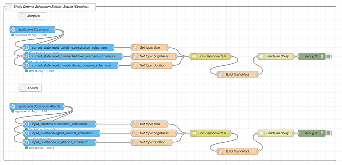

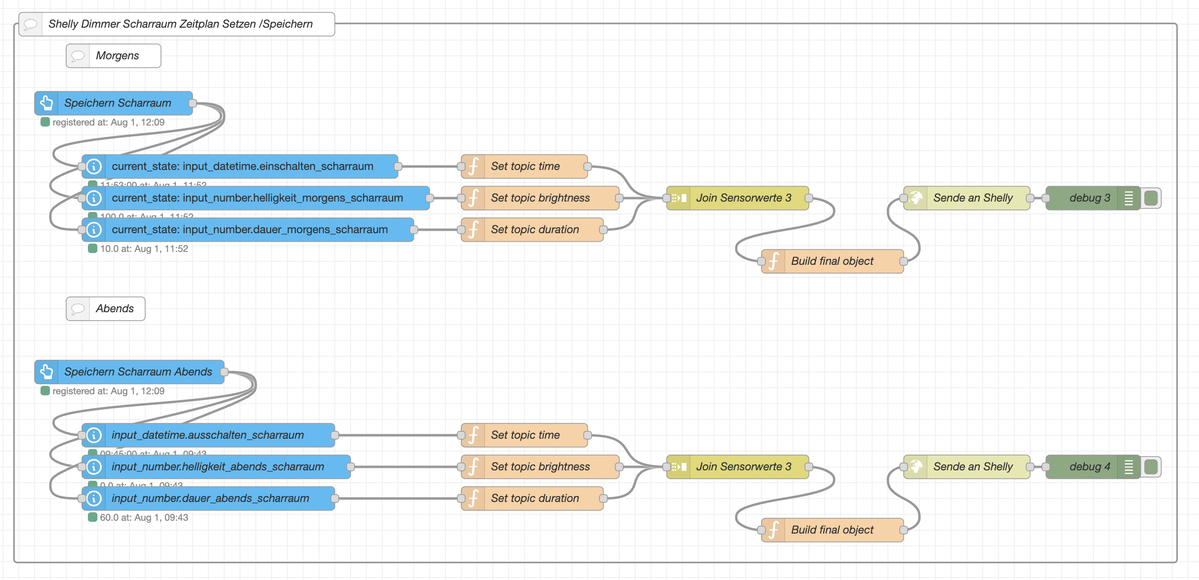

:test_tube: Viele Versuche, viele Learnings
Es hat tatsächlich mehrere Stunden gedauert, bis die Kombination aus den richtigen Nodes stand.
Vor allem:
  • Das Zusammenführen der drei Sensorwerte (Zeit, Helligkeit, Transition)
  • Das korrekte Erzeugen des JSON-Payloads im Shelly-Format
  • Die Fehlermeldungen der Shelly API waren nicht immer hilfreich
Am Ende hatte ich folgenden Flow:
  • Drei sensor-Nodes aus Home Assistant
  • Ein join-Node zum Kombinieren
  • Eine function-Node zum Umrechnen & Payload-Erzeugen
  • Ein http request-Node zum Senden an http://<shelly-ip>/rpc/Schedule.Update
Optional: Ein zweiter Schedule für das Ausschalten (ID 2).

Mit Node-RED und Home Assistant ist es nun für meinen Kunden möglich, die Lichtsteuerung seines Stalls selbstständig und intuitiv zu bedienen.
:baby_chick: Und was machen die Hühner?
Die Hühner freuen sich über sanftes Hochdimmen am Morgen, pünktliches Ausschalten am Abend und eine stressfreie Umgebung. Und die Mitarbeiter meines Kunden?
Der hat endlich ein Dashboard, das wirklich einfach funktioniert.
